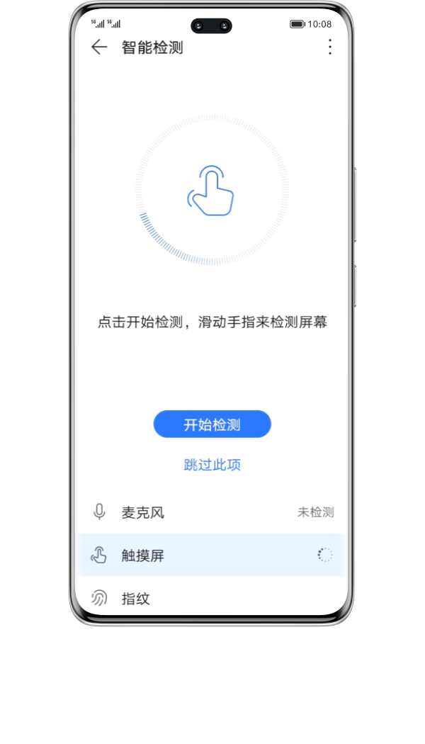

设备检测
自助检查触控故障
屏幕不灵敏或者乱跳,也有可能是触控硬件出了问题。使用设备检测,自助排查故障问题,简单快捷。

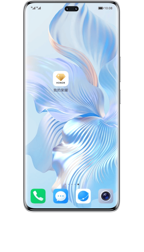

  • 步骤一
    打开手机/平板上的我的荣耀App,在服务页面的自助服务板块,点击设备检测;
    点击箭头查看更多
  • 步骤二
    当检测到触摸屏时,点击界面的开始检测,根据界面提示操作。
    点击箭头查看更多
步骤一
步骤二
如果检测屏幕异常,建议提前备份好重要数据,携带购机凭证前往荣耀授权服务中心进行专业检修。
