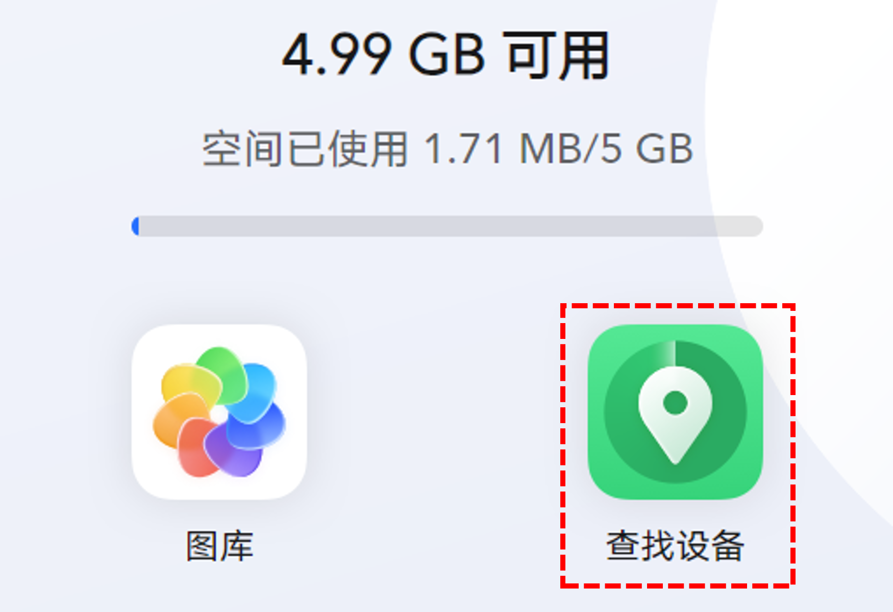

第一步:使用其他设备登录同一荣耀账号
(因账号验证机制不同,在陌生设备上登录账号可能会触发二次验证,请知悉。)
网页版登录:在任意电脑、手机、平板的浏览器上登录网址https://cloud.honor.com,然后点击查找设备。
移动端登录:在另一部荣耀设备上通过桌面荣耀查找设备App登录账号

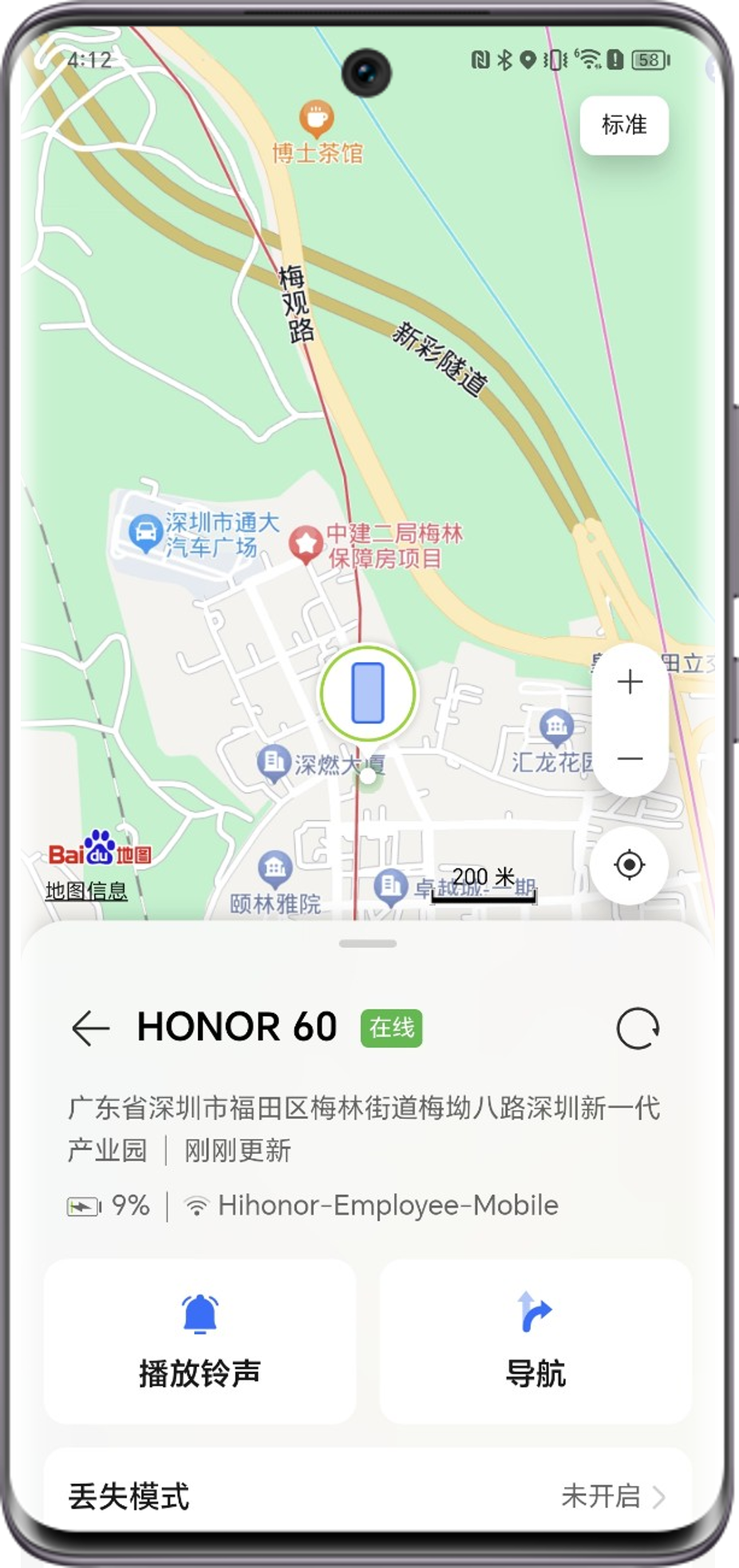

第二步:定位设备
1) 进入查看我的设备界面,在设备列表中选择需定位的设备;
2) 定位成功后,地图会自动显示设备所在位置。设备在线,定位图标呈现绿色;设备离线或者设备不在线,定位图标呈现灰色。
* 如果设备列表中无此设备,说明丢失的设备没有开启查找设备,无法使用荣耀查找设备功能;如果定位离线,可能设备未开机、未联网等,不满足查找我的手机/平板的条件。
*仅移动端支持导航功能;使用网页版查找设备时将无导航入口,请自行导航。

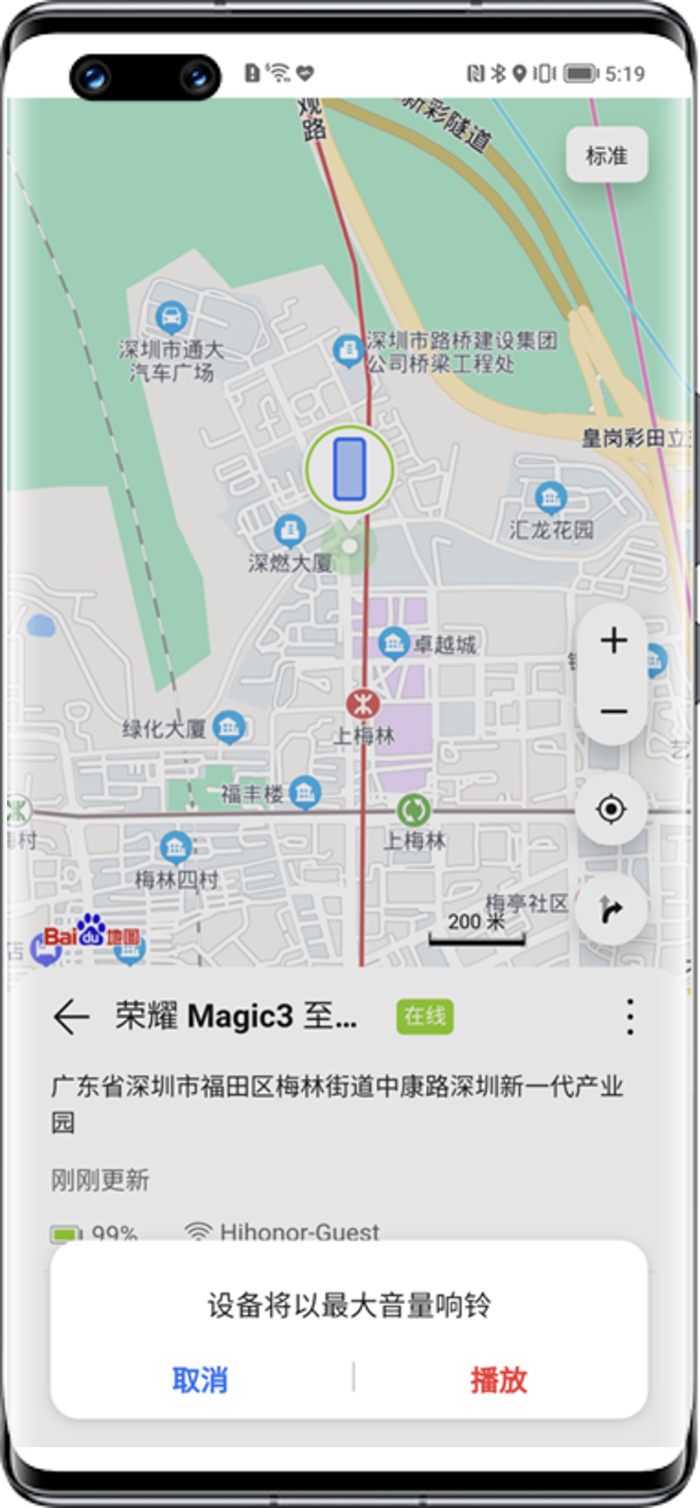

当定位显示设备就在附近:可以点击播放铃声,设备会以最大音量播放铃声,以便快速找到设备。
* 铃声为穿透力较强的警报音,时间约为2分钟左右,被定位设备在屏幕解锁后可以主动关闭铃声。尽量避免远距离开启铃声,以免将电量耗尽或者被人为关机,导致无法定位。

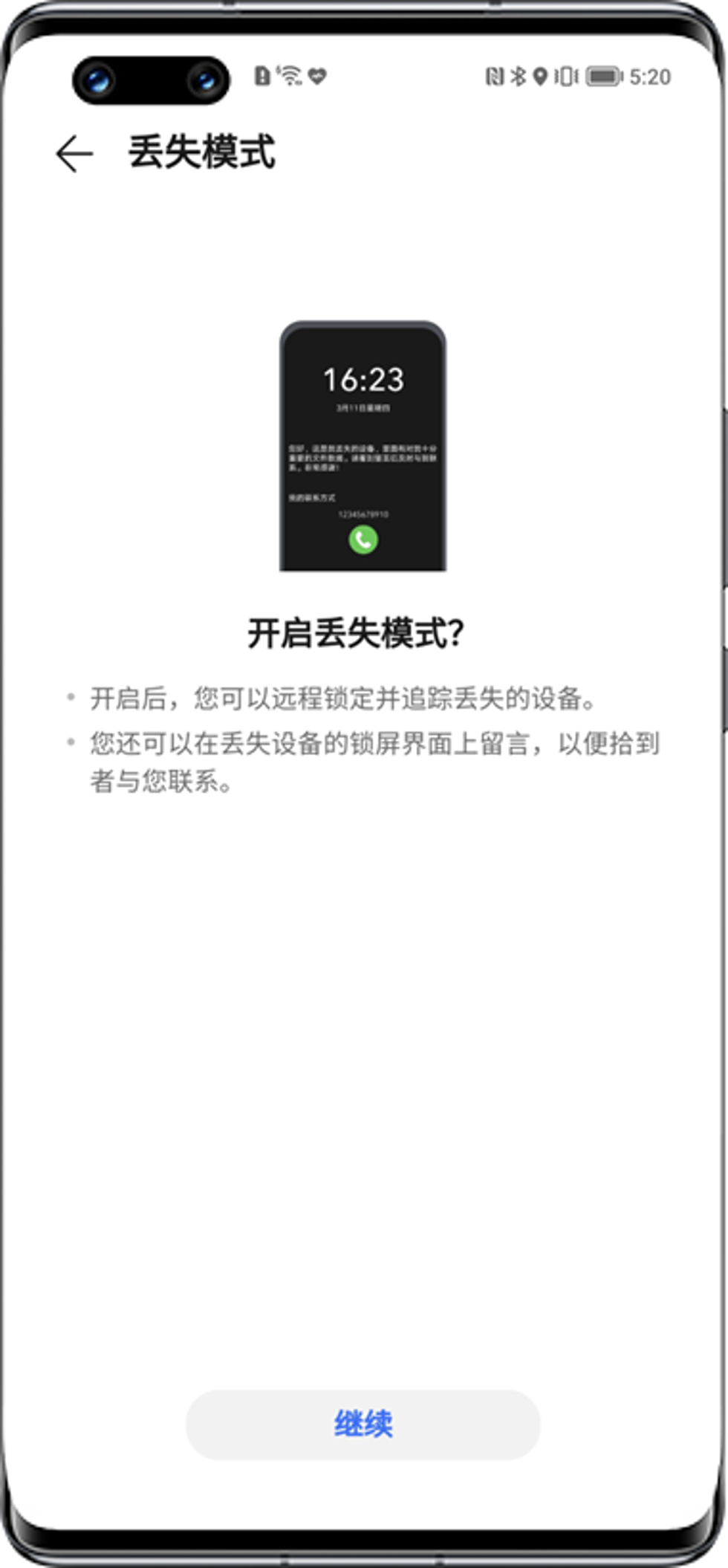

当定位显示设备位置较远:在找回设备前,您可以开启丢失模式,远程锁定设备
1) 远程锁定。通过开启丢失模式远程设定数字锁屏密码锁定遗失设备,然后导航前往;
* 此密码与荣耀账号密码不同,仅可设置数字密码。如果遗失的设备已设置了锁屏密码,则无法再次通过查找设备进行锁屏密码设置操作;
2) 发送消息到遗失设备上。如:您好,这是我丢失的设备,里面有对我十分重要的文件数据,请看到留言后及时与我联系。非常感谢!联系方式:************。如需修改信息,关闭丢失模式后再次开启,再次填写即可。
3) 丢失模式下生成运动轨迹。开启丢失模式后,查找设备还会持续追踪设备位置,并在地图上显示近24小时的运动轨迹,提高找回几率。
4)开启丢失模式的指令有效期为25天。25天(含)内,如设备满足查找设备功能使用条件,则触发丢失模式,将被远程锁定。如超过25天,需再次开启丢失模式。

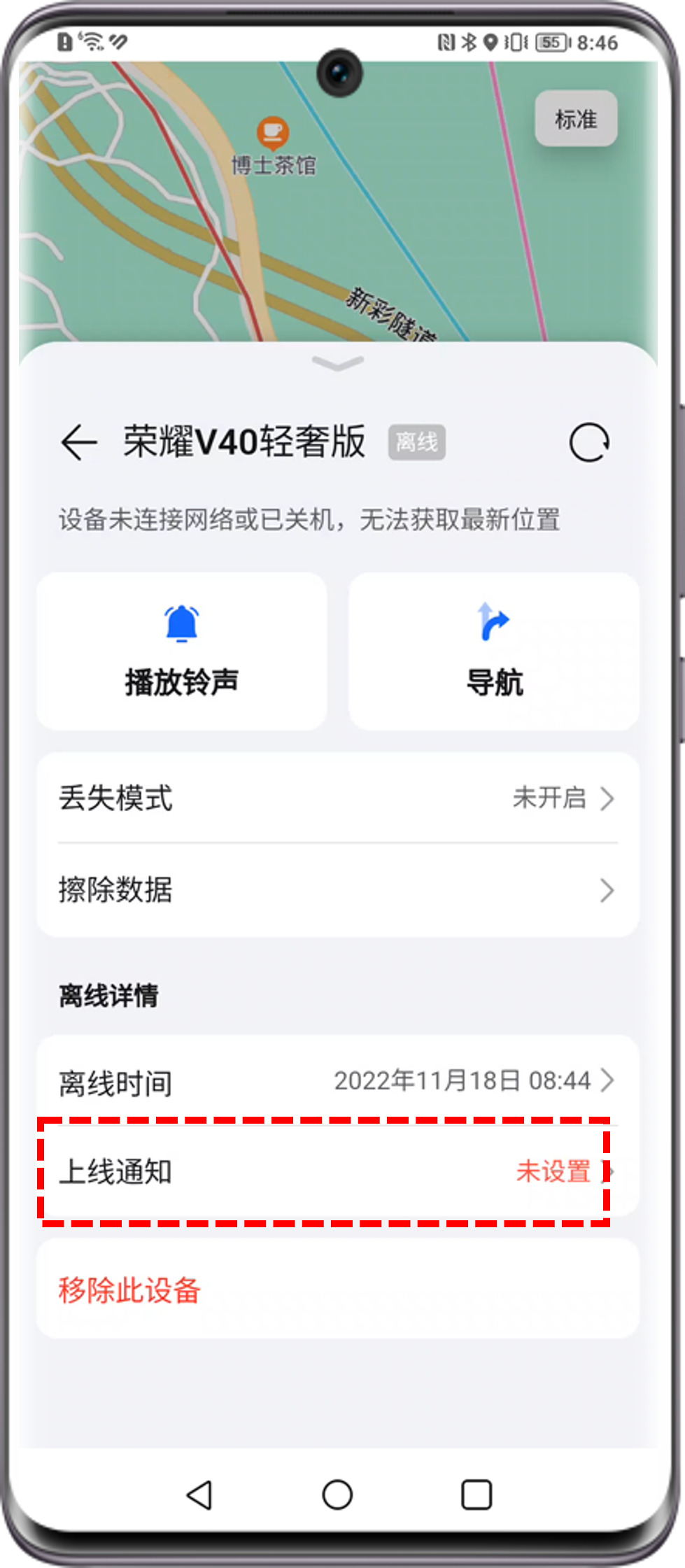

其他小工具:
设置上线提醒
 注:仅支持在设备离线状态下才可设置上线提醒功能。如需提前设置,可将设备开启飞行模式或断开网络连接再进行操作。开启该功能,设备上线后会触发提醒,线上提醒一次后该功能会自动失效,如需再次提醒,请重新设置。
在查找设备页面选择设备型号后,点击下方上线通知,根据页面提示输入手机号码,丢失设备联网上线后系统将会给设置的手机号发送短信提醒。
